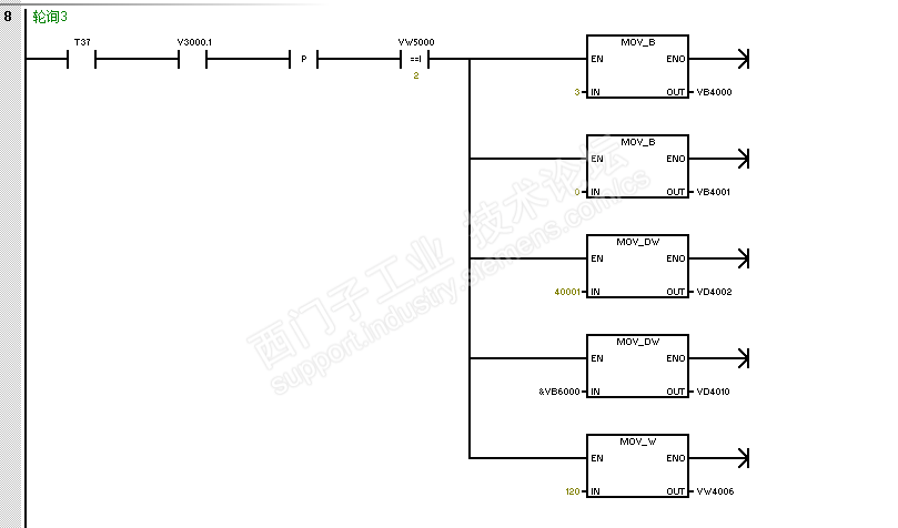

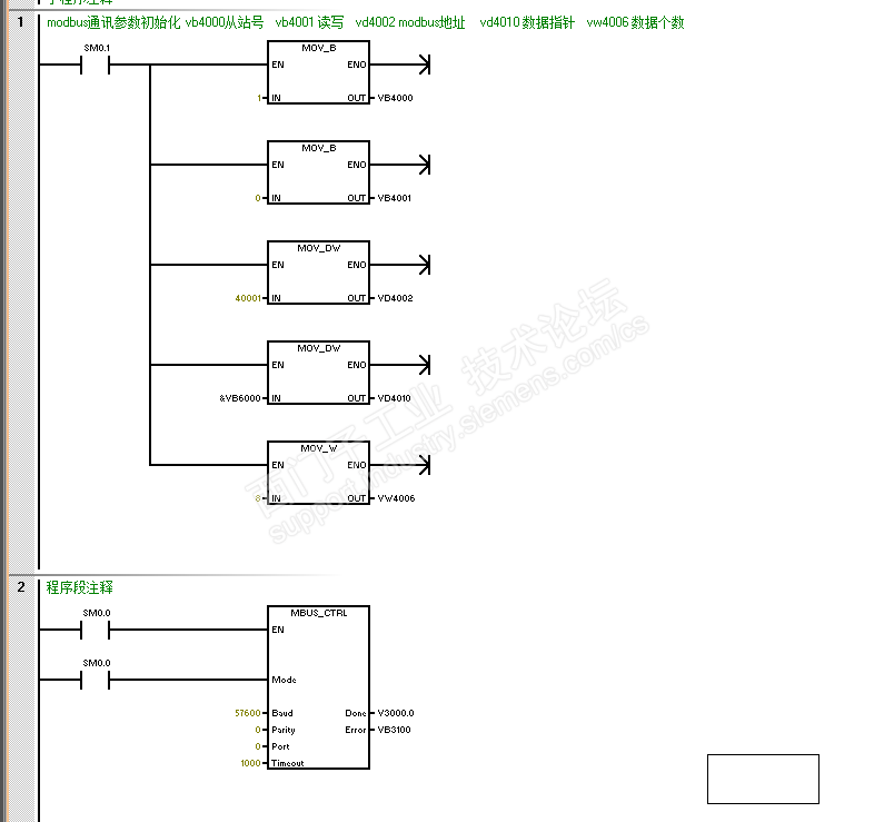

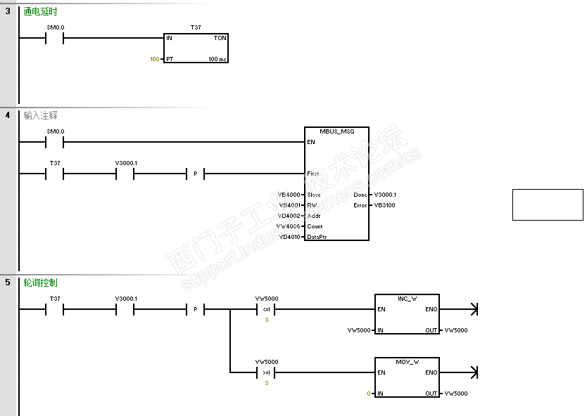

以下是引用--意孤行在2019-01-01 11:01:03的发言 >5楼
芳侠没看懂是因为程序不完整,第一初始化程序下图   &vb6000---->>>VD8554   以后都是程序读写完成后上升沿修改数据的,
以下是引用芳季在2019-01-01 10:05:18的发言 >2楼:看不明白两点。为何...
引用2楼详细内容:
看不明白两点。
为何没有&符号在8554前面?
为何要把mov指令写在msg下面?msg都已经开始工作了才mov修改?
我同意,如果一条msg的话这样的自举方式很好。
第一段程序 SM0.1 数据初始化,msg的EN用sm0.0,first在通电延时10s后开始, 以后Done上升沿时修改,
我把这种轮询方式整理了一下,各位大神可以帮忙斧正
