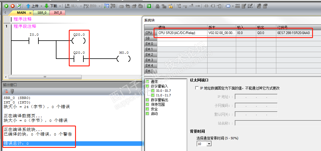

不光可以访问不存在的I,还可以使用硬件不存在的Q,这个Q可以做中间继电器用。你可以试试。
