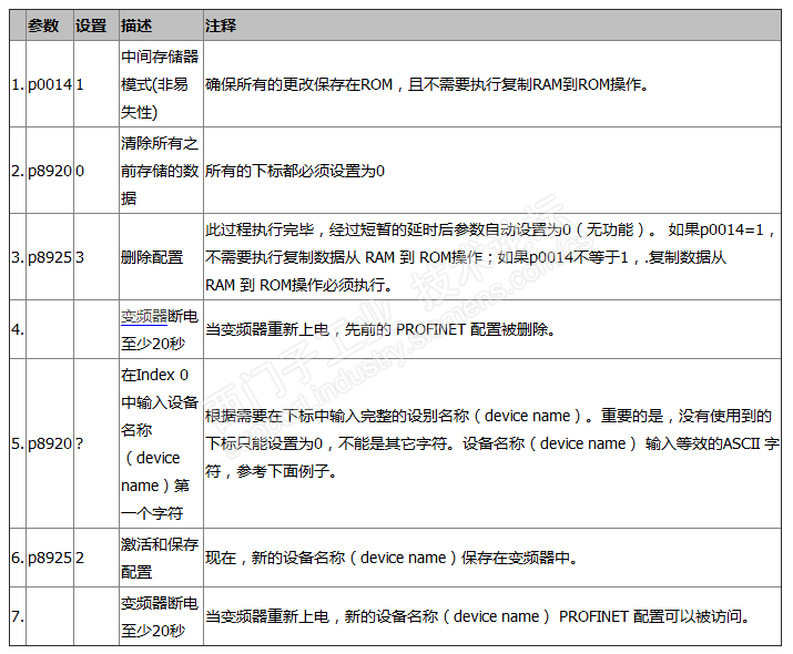

求教:如何用BOP面板修改G120的Device Name和IP。
我知道可以用Starter和博图修改 G120的Device Name 和 IP , 但是有些时候现场带电脑不方便,能直接用BOP面板修改 如何用BOP面板修改G120的Device Name和 IP 吗 ? 我在网上查到了一个教程如下,测试了一下,发现改不了。求教大神到底该如何改呢?谢谢
