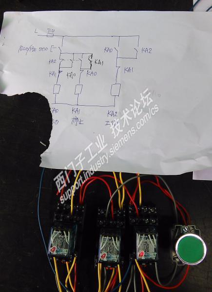

我记得1999做的房子装灯时,多地控制房间内灯,为了减少使用按钮数及减少控制线,就采取一个按钮启动停止来控制灯,需要使用3个继电器。那个时候PLC比较贵的,使用硬件继电器来做的。
