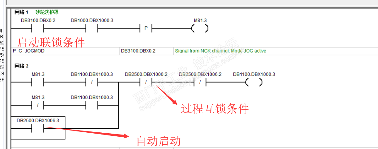

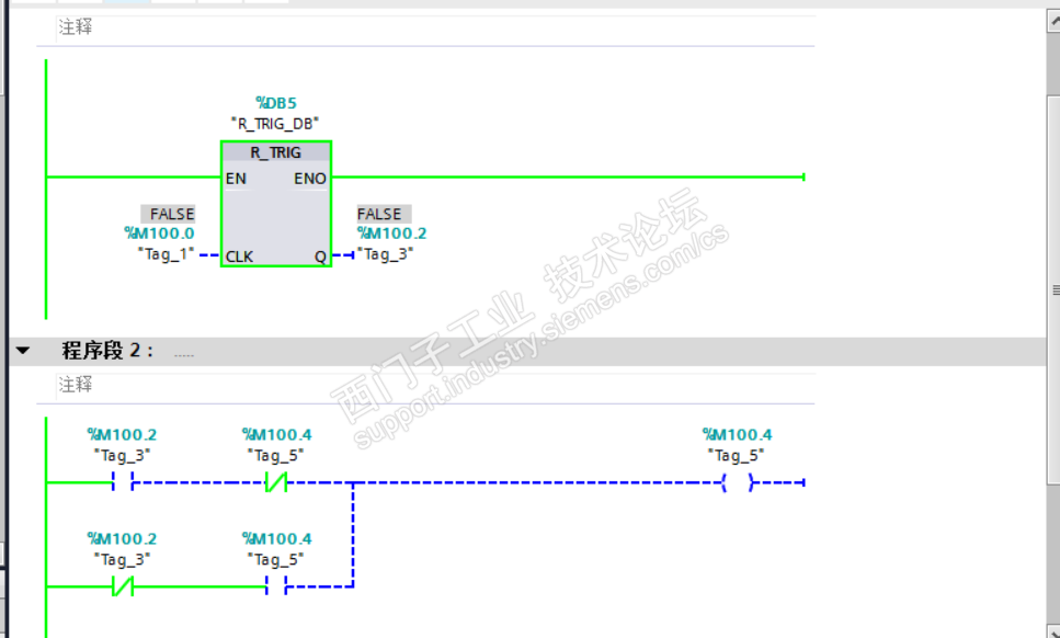

以下是引用菲戈在2019-01-02 12:21:11的发言 >16楼
多按钮没用过,只是按钮和自动运行变量触发的使用。我还在找我的回复呢。原来是我发在重复发帖里面。被删了吧
以下是引用Zane在2019-01-01 22:45:00的发言 >8楼:这个也不规范。首先...
引用8楼详细内容:
这个也不规范。
首先逻辑程序中使用了跳转,因此逻辑程序就不是全扫描的,可靠性会打折;其次,复杂逻辑做起来不方便,我要加启动连锁条件,我要加运行连锁条件,多个按钮控制同一个对象呢?第三,对机械式按钮,如果程序扫描周期较短,其工作是不稳定的,只能适合HMI改写标志位这种形式的单键按钮使用。
以上这个程序虽说是梯形图的,符合逻辑程序全扫描的要求,但上述2/3两点问题同样没有解决掉
以下是引用zhangli0在2018-12-31 18:48:15的发言 >7楼:就是芳季说的,按一...
引用7楼详细内容:
就是芳季说的,按一下开,再按一下关。看我的变量的定义,写的很清楚的。这个逻辑在大众标准中都是这样实现的,如果直接用stl很简单的:
A START/STOP
FP ON_START/STOP
JCN M1
AN Q0.0
=Q0.0
M1:nop 0
这样就实现了按一次,输出取反后输出。
以下是引用Zane在2018-12-31 11:55:13的发言 >:大多不实用
引用详细内容:
大多不实用
上述程序逻辑不严谨,DB1100.DBX1000.3在DB2500.DBX1006.3的控制下,有不能断开的可能;
另外单键启停功能,我说的后两点问题依旧存在。
再说到底,哪怕是网络1的逻辑亦不严谨,条件与结果的上升沿,和条件的上升沿与另一条件,产生的结果是有差别的。
假设DB3100.DBX0.2是启动按钮,DB1000.DBX1000.3是启动连锁条件,按图中逻辑,按钮按下后不放,连锁条件从不满足到满足依旧可以产生触发信号,这是不严谨的。常理应该是按钮按下如连锁条件不满足,应等待条件满足后再次按下按钮触发。
不因善小而不为,不因恶小而为之,编程也是一样,细节中见真章。
