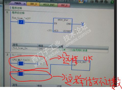

初次使用SMART 200内的HSC高速计数器

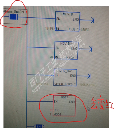

我用上图下面开关调用HSC0_INIT块,结果HSC0不计数,而且HSC0_INIT块内报红,不知道什么原因。
后来我上论坛学习了下,在开关后加了个P指令,也就是HSC0_INIT块上升沿调用一次
然后高速计数器就正常了。
但是这个现象我不明白呀!初次应用真不知道,请大师请解释一下好吗?
