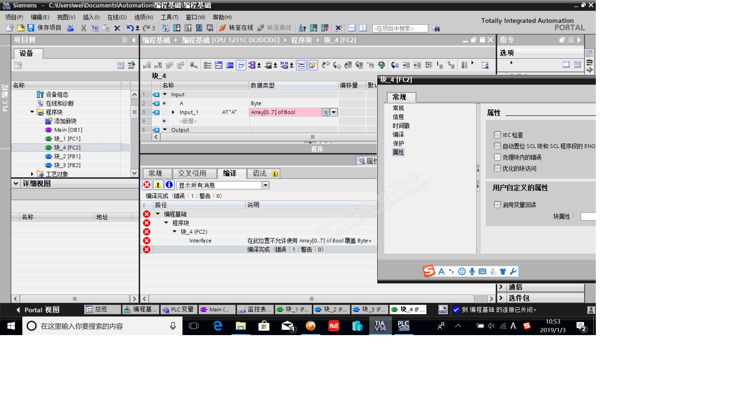

为什么标准访问FC的接口区使用AT覆盖失败
追忆1314
    450
    18
注册时间:2017-06-28
401
2019-01-03 11:17:24
FC定义的是标准访问,并先进行了编译。但是定义一个参数后,使用AT失败。
