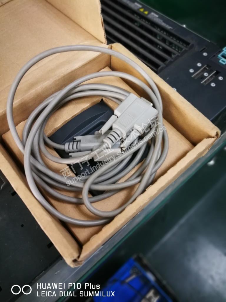

以下是引用kdrjl在2019-01-01 16:42:55的发言 >12楼
MM4变频器如果没有9针串口232的电缆,用端子的485电缆也行,然后笔记本电脑采用DRIVE MONITORS进行参数的上传下载。485要有一个485转232的接口,与笔记本电脑连接。
我用的是PC套件,您这个方法也不错,用法和PC套件一样吗
