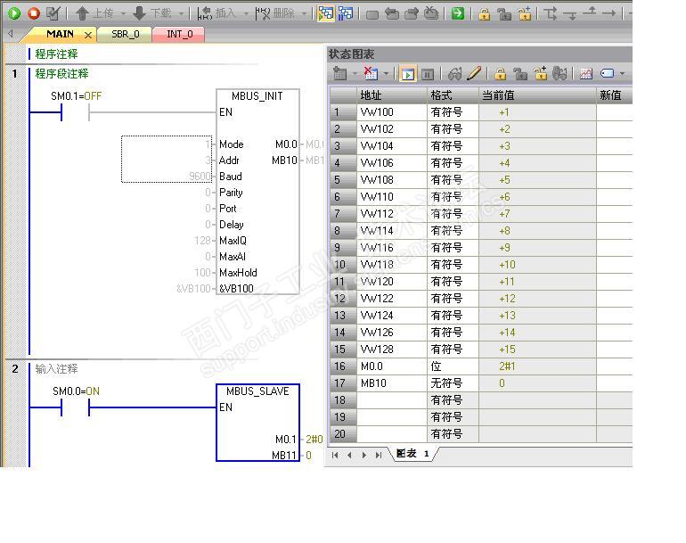

创建新项目并调用库文件modbus rtu从站初始化指令及从站通讯指令。根据软件帮助及实际应用要求,假设设置从站地址为3,通讯频率9600kpbs,将Holdstart管脚指定的起始15个数据应答给ModScan32软件,下载前别忘了给程序写入库存储区分配V区。
将程序下载,并运行cpu,error = 0没有错误。注意:由于我测试的是经济型cpu CR60,所以,MaxAI管脚必须填写为0,不然初始化指令会报警错误号,MB10 = 0 表示没有错误。

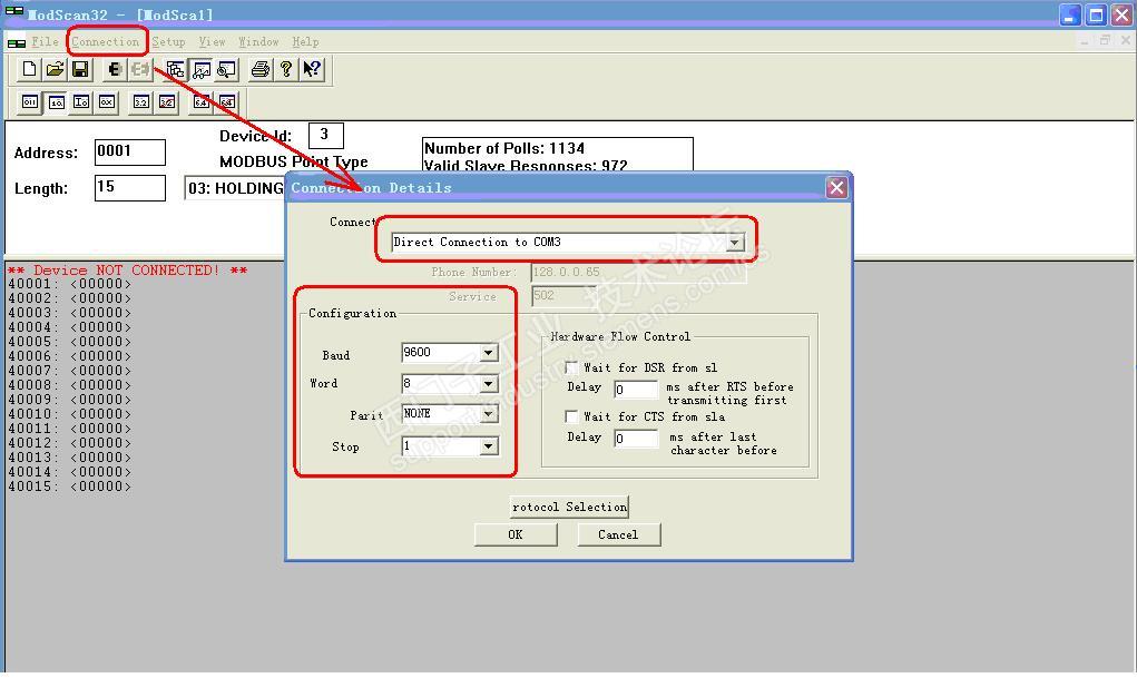

打开ModScan32软件,在Connection(连接)选择通讯驱动及通讯参数,ModScan32通讯参数与plc侧必须一致,(通讯频率9600、数据位8、校验无、停止位1)与modbus rtu一致,“ok”确认。ModScan32软件设置与plc侧一致的从站号3,通讯数据长度15等。

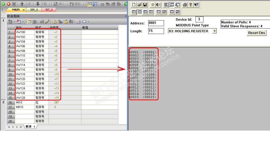

在从站cpu自VW100开始的地址区分别写入数据。
如果连接成功,从站plc数据就被成功应答(写入)ModScan32软件中。
