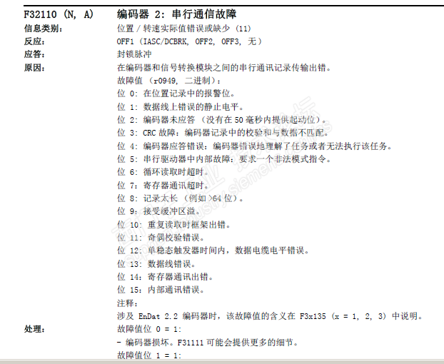

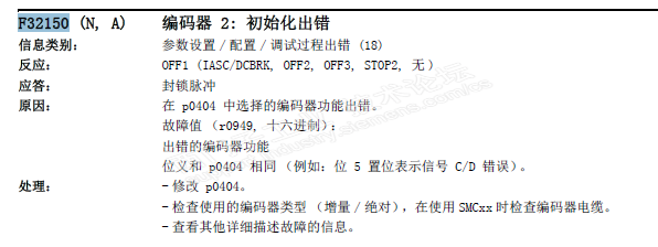

非常谢谢您Z版,我用Starter进行配置,结果有警告,报32150/32110故障,查代码如下
请问版主如何设置参数,数值放在CU250什么地方呢,我Step 7组态用的报文是352,非常感谢,能留个电话吗,详细向您咨询
