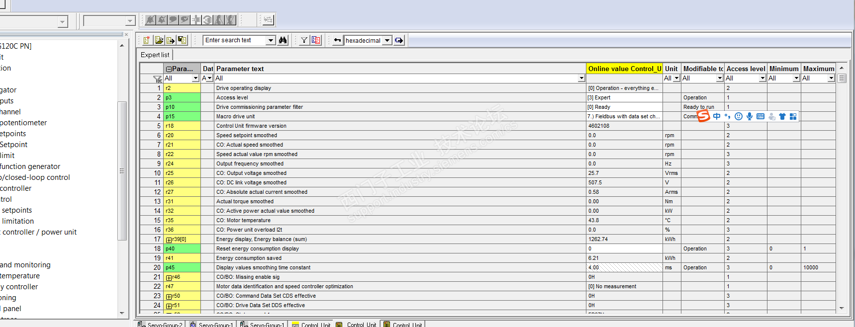

现场一台0.75KW的G120C变频器控制一台0.37KW sew电机 额定转速1390转,额定电流1.24A,通过U/F控制,变频器和PLC通过profinet通讯,有以下几个问题请教大家
1、监控变频器发现电机不转的时候,变频器也有25v左右的电压输出(参数r25)和0.56A左右的电流输出(r27),这两个参数是电机的电压和电流吗?为啥不运行的时候还有这么大电流,另外这两个参数通过simotion里边的trace功能无法跟踪,参数选择从r30多开始,无法选择这两个
2、电机是一直使能的应该,只要一发送给频率就开始转,发送给电机的频率是1800转左右,实际simotion软件里边限制最大1500转,电流1.86A,但是监控报警里边经常会有7409(Drive:U/F control current limiting controller active(0))报警,是电机的电流超过1.86A了吗?这个报警会导致电机或者变频器停机吗?还是只是警告不会停机?
