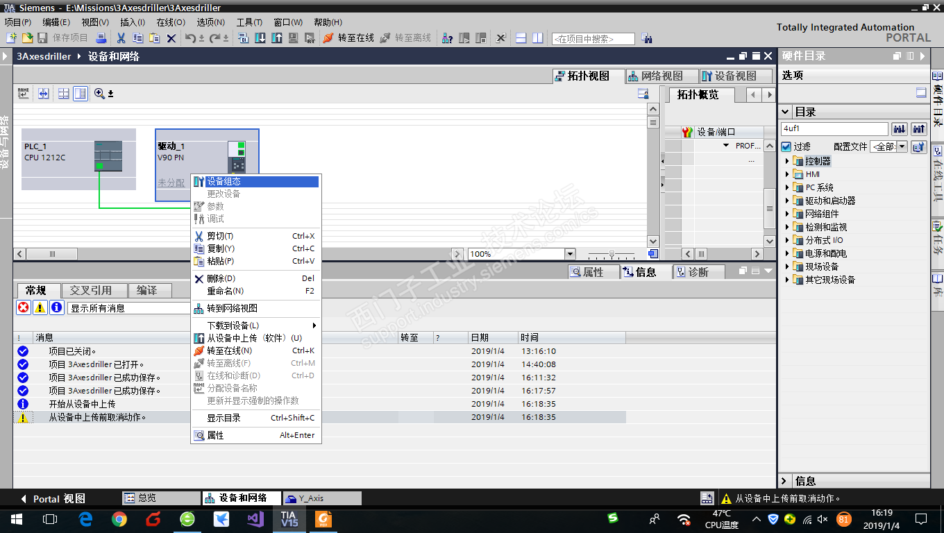

   用S7-1200和V90拓扑,可是V90无法分配。点了右键,是灰的,无法分配设备名称。IP地址设了,一个是192.68.0.2,一个是192.68.0.3 。如下图。怎么回事?

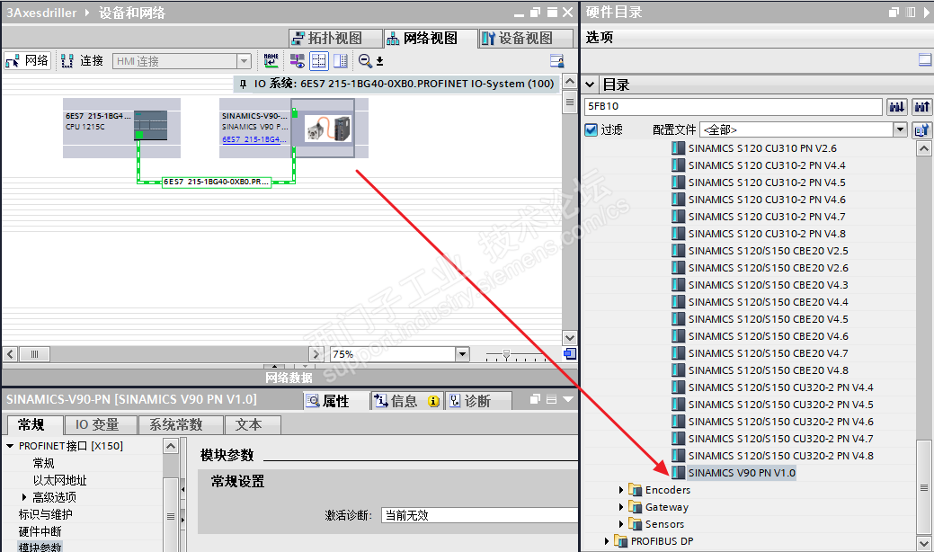

找到原因了,原来是得在“硬件目录-其它现场设备-...-”找到“SINAMICS V90 PN V1.0”这个文件,拉进网络视图(如下图)。而不是在”硬件目录“里选中某V90的订货号再拉进网络视图。

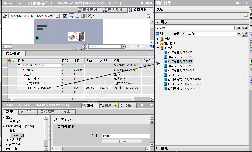

不过,我现在又遇到一个问题: 不会把报文3加进网络视图
-----------------------------------报文----------------------------------
报文也找到添加方法了。就是把画面下面位置,有两个边框重垒在一起,把它们拉开,于是出现两个画面,就露出了添加报文的地方,如图箭号所示。
