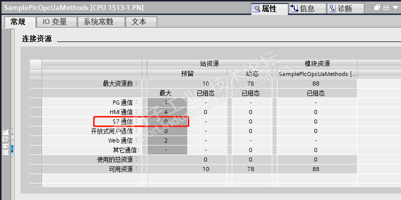

以下是引用你以为你是谁在2019-01-05 10:49:23的发言 >2楼
用的1513做的实验,1513和NET V15走OPC通讯,怎么都连不上。用317可以,后来在参数里发现这个问题,这个怎么理解?
以下是引用yming在2019-01-05 10:42:15的发言 >:1500不支持S7协议?...
引用详细内容:
1500不支持S7协议?我怎么不知道?从哪里看到的?
预留的意思就是不可被其他方式占用!
我要是连PG全部都占用了,你编程电脑都甭想连接。行么?
旁边动态的那么多,你爱怎么用就怎么用!
