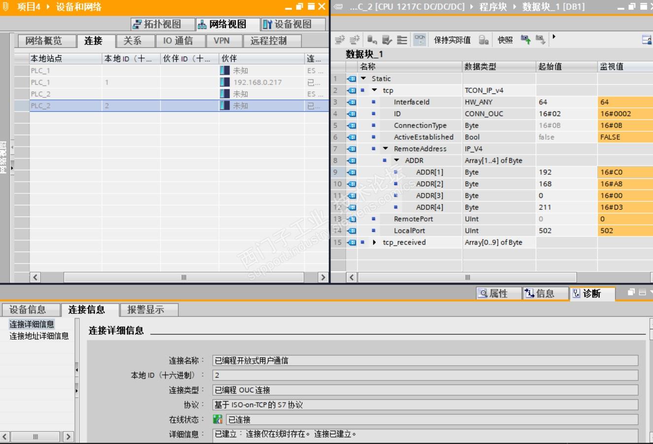

tcp 连接伙伴的问题

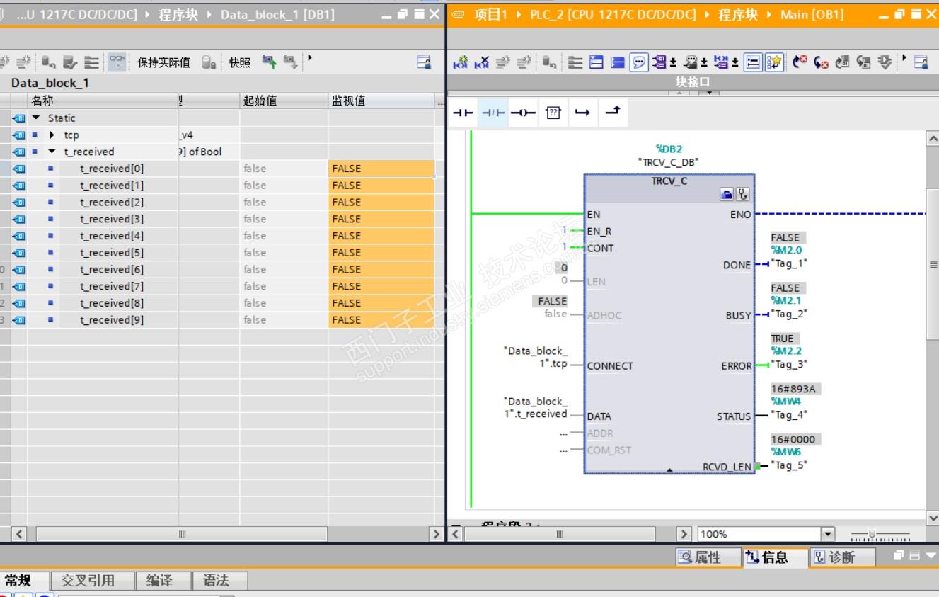

服务器端显示伙伴未知,我明明在连接地址里面输入了 客户端的IP  为何还是未知, 如何显示确定的 客户端
