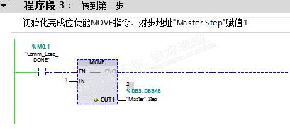

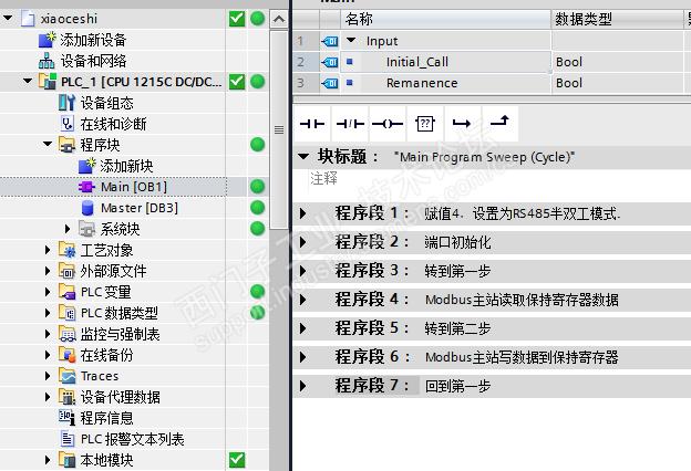

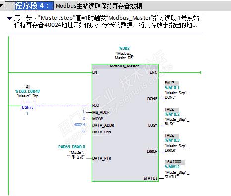

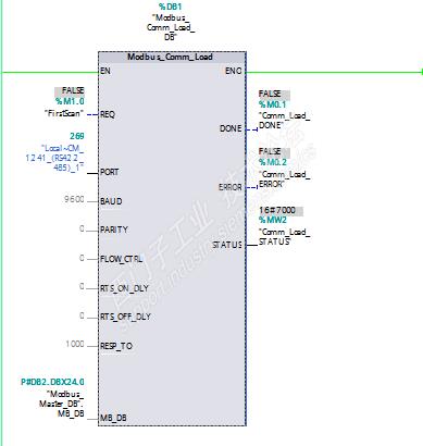

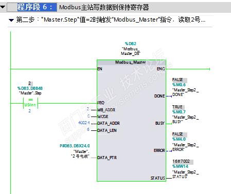

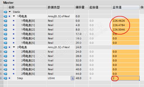

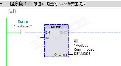

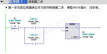

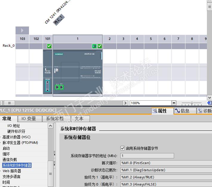

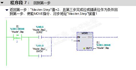

求西门子1215DC/DC/DC,轮询读取多台Modbus-rtu的仪表的实时数据的,根据西门子轮询案例编写,结果不理想
PLC小白000
注册时间:2018-12-05
842
2019-01-05 19:04:49
根据西门子轮询案例编写。但是实际只能读取物理连接的第一台仪表,后续仪表无法读取。但是STEP是跳转变换的。
求助一篇编程
