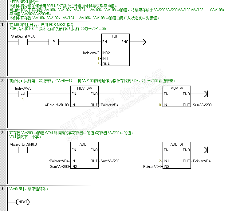

回复:SMART60 315PLC多个浮点怎么快速计算和

这个是有的  for+间接寻址
