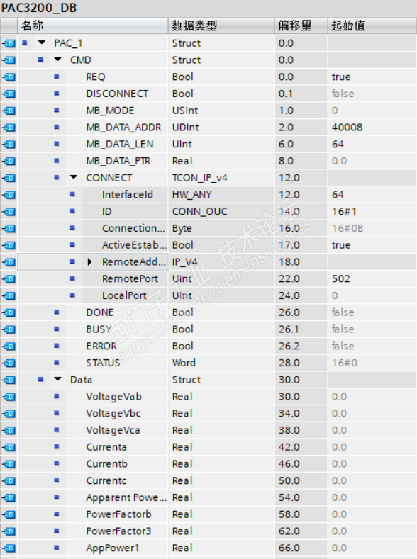

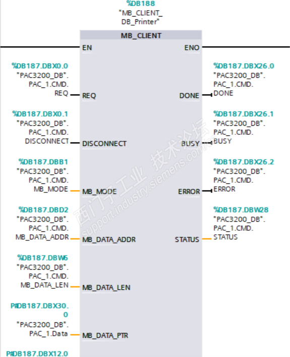

你这个,电能表上不用增加那个通讯模块就能通讯啊,
直接modbusTCP client指令就行了, 从40008开始读了64个数据
我前几个月就用了,挂了3块电能表
