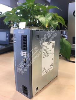

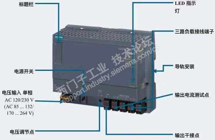

PSU100E
可以广泛融入到48V设备的工业环境中,拥有较高的工作效率,可以调节输出电压达到补偿压降的目的。

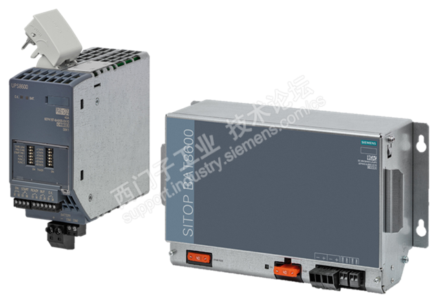

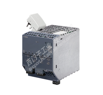

UPS8600
可以结合外部电池模块作为储能器使用,在电源发生故障时为电源系统的所有输出端不间断地供能。

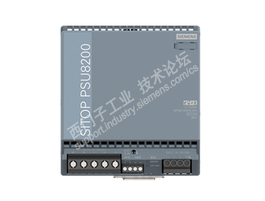

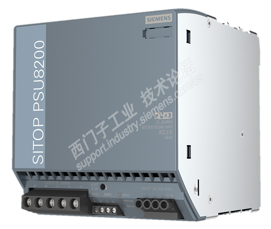

PSU8200
作为SITOP 48V电源系列,拥有单相、三相两种规格。工作效率达到94%,具有完善的保护功能,并且可远程操控开关电源哦~

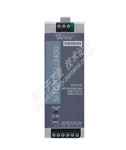

PSU3400
作为SITOP DC/DC稳压电源,配有输入端极性反接保护,可避免安装错误;可调节输出电压,补偿电压降;通过LED实时监测运行状态。工作效率高达91%~93%。可适应的宽泛的温度范围(-25℃~ +70℃),已通过CE、UL、DNVGL等认证。

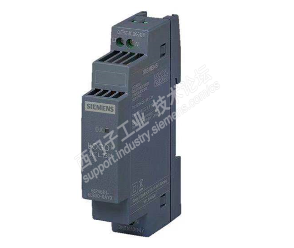

LOGO!ICL230
作为最新的浪涌抑制器,在减少开机时的冲击电流方面有着大贡献。
TIP:专为匹配LOGO! POWER系列电源。

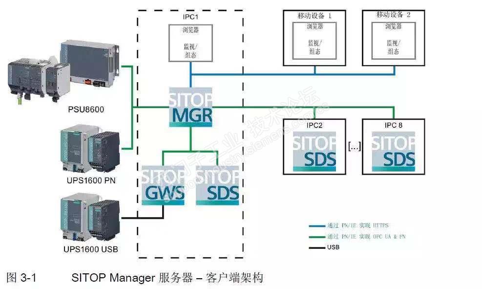

SITOP Manager
作为设备工程组态和监视的工具,可以离线和在线调试、工程组态和监视多个SITOP UPS 1600和PSU 8600; 通过移动端设备监控电源系统;实现多台PC的受控关闭,避免数据损失。此外,还可以将电源系统的故障信息输出为文本;备份项目组态等。(免费下载哦!)
