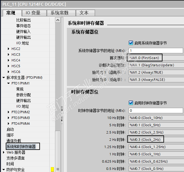

问题d和e的目的是让大家灵活使用系统和时钟存储器
