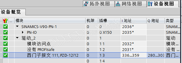

回复:S7-300下的FB284 如何输入LADDRSP 和 LADDRAV
一步两步爪牙
注册时间:2018-05-15
发布于 2019-01-07 12:24:57
4楼
报文地址,I的第一个值是LaddrAV,Q的第一个值是LaddrSP。参考截图,LaddrAV=336,LaddrSP=280
