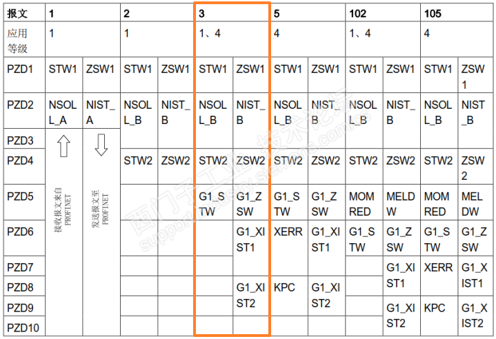

以下是引用RENHQ在2019-01-07 10:42:35的发言 >2楼
组态完要通讯上
然后根据报文三的每个字的含义,再写程序啊
比如一般第一个字是控制字,第二个字是主给定
谢谢!根据报文内容写程序?我越来越不懂了。有没有相关手册或者教程?
见下图红框内,选择报文3,那么编程时就要把STW1、G1_ZSW等等内容写进程序?
