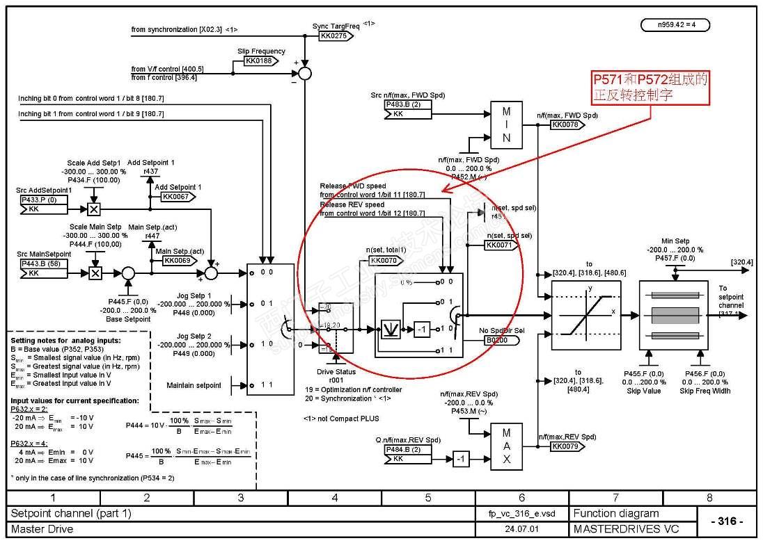

从驱动控制器这边来讲(6SE70),实现正反转的途径就是两个,一个是通过正反转的控制字置1或0实现,还有一个是把转速设定值的极性取反实现。
6SE70的正反转控制字是两个位组成的。它有4种组合状态。00,01,10,11。看一下现在的参数这两个位是什么状态,然后再决定变化谁即可实现反转了。
