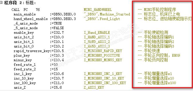

因为PCU50的出厂系统为英文版,导致安装的STEP7中无法正常显示中文字符,给维修调试带来一定的麻烦。
经过简单更改后可以正常显示中文字符

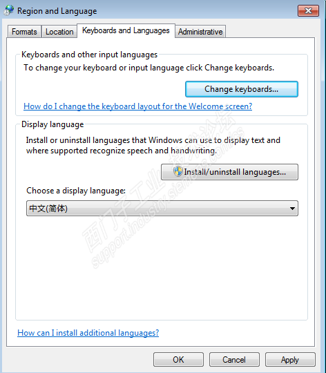

  1. 先在Windows下安装Windows7 X64适用的语言扩展包;
    下载链接:http://download.windowsupdate.com/msdownload/update/software/updt/2011/02/windows6.1-kb2483139-x86-zh-cn_ae61ea226215f96fc95be33201ffc96755ac7eb5.exe

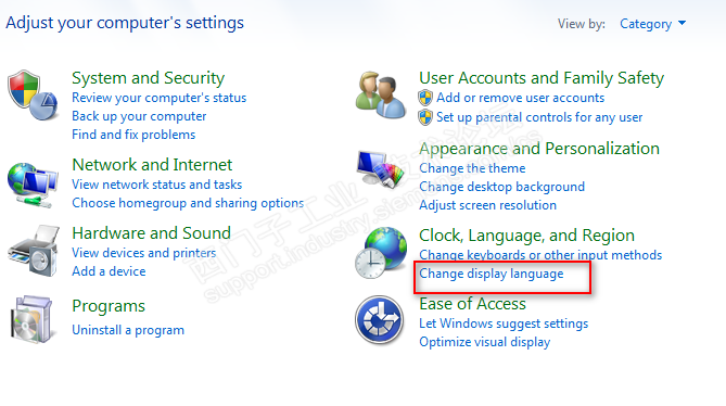

  2. 在控制面板的区域语言中更改显示语言为中文(中国);

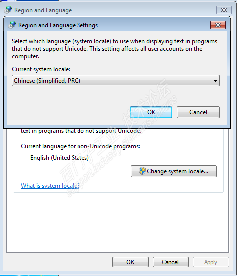

  3. 如果要STEP7菜单也显示中文需要将高级里面的non-Unicode语言改为中文(中国)
