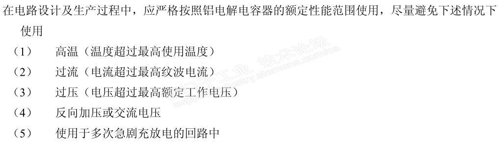

变频器的电容组不是说使用5年左右,在维护的时候就要格外关照看看是否需要更换的?
除了高温外呢?
