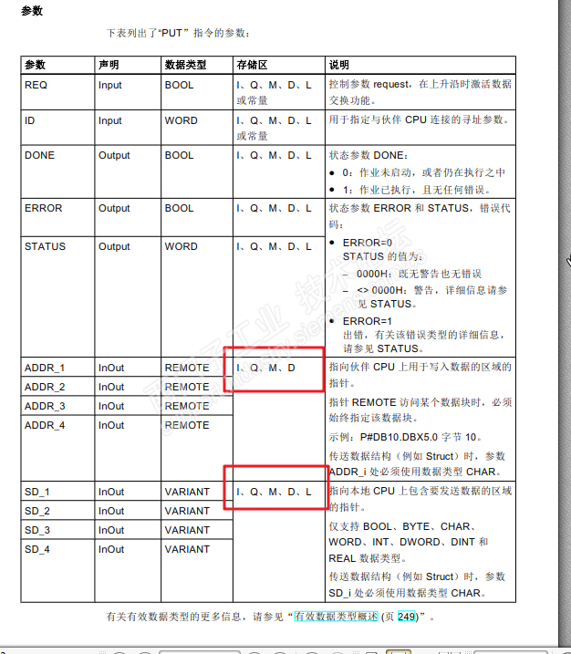

好像直接填写M区域的地址也行吧,使用指针的方式
看使用,直接使用I点可以的,如果不行,那就通过DB转吧
看指令说明,直接填写M区域也可以的
