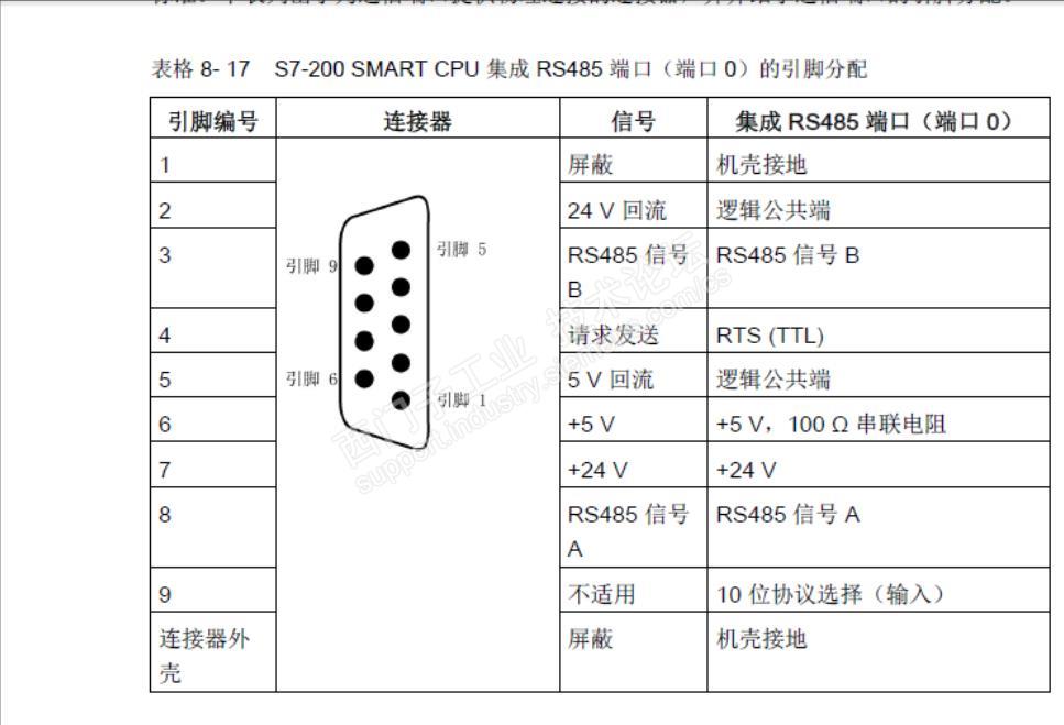

以下是引用jzhsh2007在2019-01-08 00:16:07的发言 >2楼
485通常是A+,B-,而实际smart是A-,B+,根据手册中提到的AB容易接反,测量下管脚电压可以看出。
这种情况确实存在。接线按照RS485+ 、 RS485-接一般不会错,AB标志不可靠,接不通就对调一下试试。
