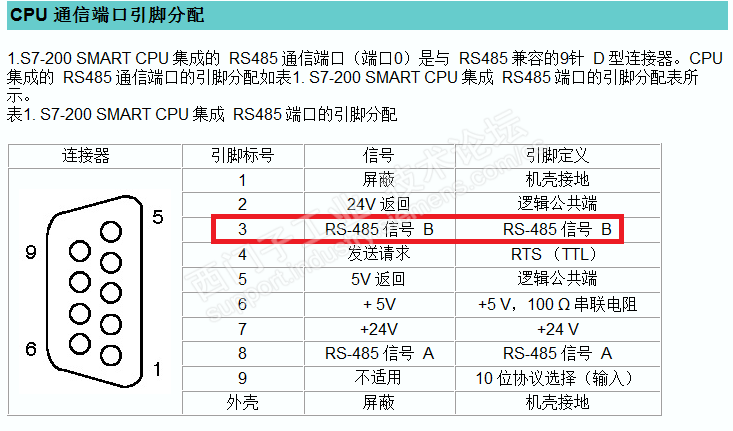

西门子的A/B跟绝大多数其他厂家的485芯片A/B刚好是反过来的,然后西门子又在AB后面加了个±符号…
嗯,这叫反~人~类!西门子的锅!
下面上图证明是西门子说明书的错误。
1、PLC的RS485硬件图纸差不多就是这样的,看清楚芯片的6脚是+接D+而不是A!
2、接下来是SN75176A芯片官方PDF文档中引脚以及与第三方RS485设备接线接法,A接A,B接B:
3、最后来看看西门子手册给出的连接方式,3脚是B、B、B,跟芯片标识不同,但是他没标到底B是+还是-,这绝坑死人!!也就是如果你不拆开PLC查RS485芯片,你根本就不知道接RS485+还是RS485-!
