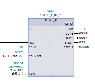

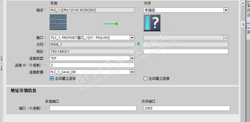

端口可以在网页更改,首先你需要用 “Zebra Setup Utilities”软件设置好IP地址,然后进入就像进入路由器一样输入IP地址进入网页打印机设置,密码是1234
这是我之前弄得,打印机是ZT410
