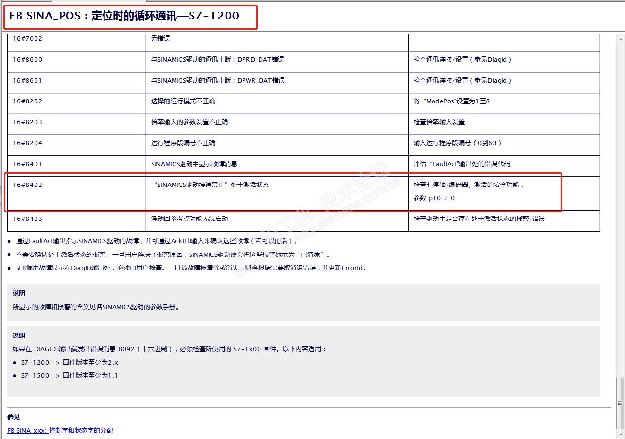

以下是引用henry.wang在2019-01-08 13:34:48的发言 >12楼
是的,其实FB284就是把SFC14/SFC15封装起来了。
以下是引用GreatClown在2019-01-07 16:26:26的发言 >11楼:好的 谢谢了,  但...
引用11楼详细内容:
好的 谢谢了,  但是是s120 的话  ,为什么FB284 也会报这个status呢 ,s120也是可以使用 FB284?
以下是引用henry.wang在2019-01-07 15:50:47的发言 >10楼:这个文档里说的P10...
引用10楼详细内容:
这个文档里说的P10是针对S120的参数,意思是是否准备就绪,V90里没有这个参数,你可以看下到底V90侧是因为什么没有准备就绪的。
以下是引用GreatClown在2019-01-07 15:33:54的发言 >9楼:是啊 肯定是V90啊...
引用9楼详细内容:
是啊 肯定是V90啊  ,在博途的帮助信息里,
以下是引用henry.wang在2019-01-07 15:28:44的发言 >8楼:你在什么帮助文档...
引用8楼详细内容:
你在什么帮助文档看到的需要调P10这个参数的啊,你确定你用的驱动是V90吗?
以下是引用GreatClown在2019-01-07 13:12:46的发言 >7楼:伺服通过FB284...
引用7楼详细内容:
伺服通过FB284 已经可以动了   但是有时候  status 会出现8402  看帮助有p10这个东西 但是p10在哪   ,怎么改这个参数呢 ??
