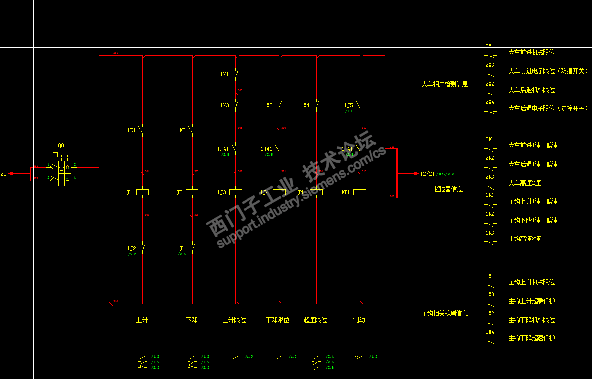

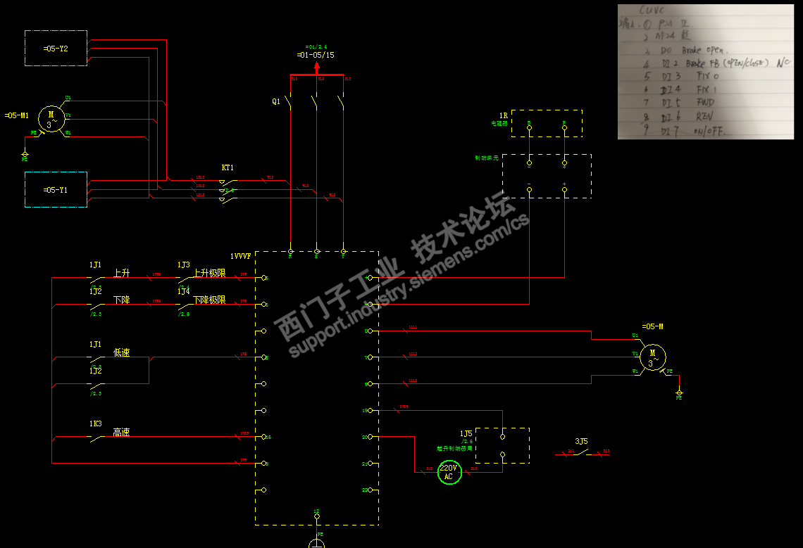

以下是引用北雪雪纷飞在2019-01-08 16:23:18的发言 >61楼
这个可以改一下啊
上升控制 、下降控制可以与抱闸继电器同时联锁,我不操作了就延时抱闸,,
但这个需要你在触点接一个延时的继电器,延时2 3s,避免高速没有停下抱闸就动作,这个可以避免高空的溜钩不至于滑到底,,不高的情况下没什么作用,
为什么这样呢,有次上升到高距离,溜钩了,但是操作工看到了,就停止操作了,以为抱闸会动作,,但是没有啊,蒙了  看着往下落,,反应过来按急停,,重物都到地面了,
以下是引用YiMoon在2019-01-08 15:34:15的发言 >59楼: 其实我到不担心虚...
引用59楼详细内容:
 其实我到不担心虚接,虚接了反而抱闸打不开,因为抱闸是断电合的,我就怕的是抱闸的电断不开
这个在外部是有硬件互锁的,并且我也把超速接进了抱闸的继电器内,保证溜钩时断电合闸
