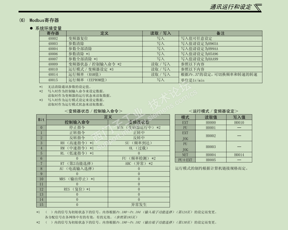

回复:200smart 通过modbus rtu通讯控制三菱E700变频器
刘阎荷
注册时间:2018-03-01
发布于 2019-01-09 12:28:12
4楼
这是控制字
