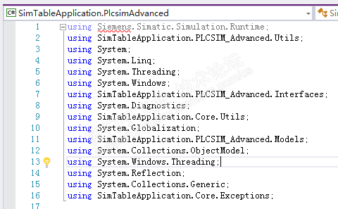

前段时间装了TIA V15.1。稍微看了一下,PLCSIM advanced。感觉这是个很好的东西,然后就查了些资料。自己也想做一个测试程序。
结果从西门子官网下载的示例程序中,有个引用没有安装。
有人有这个DLL文件吗?

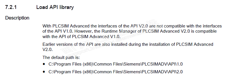

2019年1月10日更新。
我自己看手册找到了。。。现在上面图的问题解决了。
