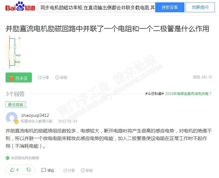

这个问题,其实百度即可知道了。为了消除“零回复”我只能如此这般了哈
是这个吗?能否把你的电路贴上来看看呢?
