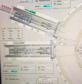

好久之前的事了,一个仪表的高手,第一次玩wincc,不小心把动态的夹钳在图形编辑器拉了一下,本来是在操作画面左上方的,飞到屏幕的中下方了,并且不能动了,对于操作没有影响,但是不符合外企的审美观
  过了一个半小时,我以电气自动化维护客串环形炉操作工的身份接班了,生产的老领导让我搞定这个问题(当我还是操作的时候就经常增加按钮,大概接近十处改动,但是一般不会改原有的画面),我说不会,我刚加入维护不久,而且这个夹钳比较特殊,比较难啊……我抱着学习的态度想了想,短时间只有找备份一条路,

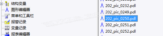

              开始了寻找备份之路,幸好渔明鱼工(不太愿意承认我这个徒弟的师父,我水平不够资格做徒弟,哈哈)一年前备份过,那一刻我仿佛看见了亲人。
回过头来
图形编辑器,画面是通过读数字编号来调用画面的,右键给250画面改名字变成250old,为了有一天搞懂它,从备份的文件gracs里的250画面复制到现在运行的wincc的gracs文件里,再把错误画面和新画面的差别(我原来当操作工的改动)复制过来,保存,搞定。
当时不会用项目复制器,把wincc退出后,整个wincc文件压缩成压缩包,这就是我的备份,
