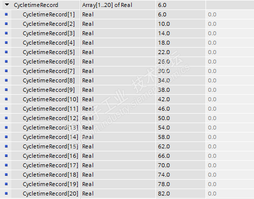

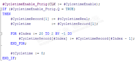

以下是引用ymzha在2018-12-26 13:53:44的发言 >15楼
这个是我写的cycle time,记录20组,每次向下移动一次。供参考。
谢谢!谢谢指点。。
