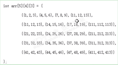

1.下面这个维度是指什么?是几维数组的意思?难道同一个数组可以定义不同维数的数组?上下限又是什么意思?是指数组元素的值上下限?
一般C语言中的多维数组是这样的,也不难理解啊.

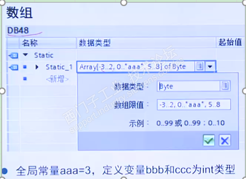

2。下面这个说是定义了一个三维数组,维度1范围是-3~2,维度2范围是0~3,维度3范围是5~8,是不是表示第一维里的元素的值范围是-3~2

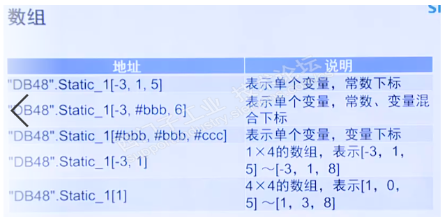

3.下面这个解释就更不明白了
