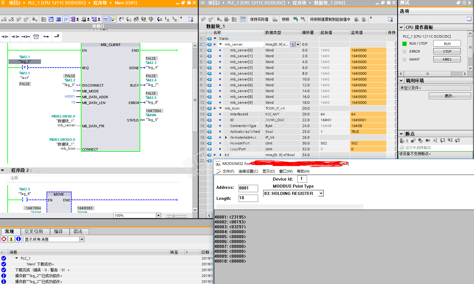

是真实的CPU
请问  SIM 支持仿真MODbus tcp 么
我更换了一个Modbus 仿真器

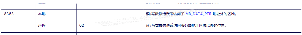

功能块现在一直报错误
这个故障如何区分本地还是远程的故障呢
