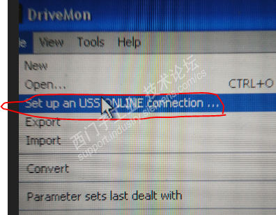

1.首先我准备好RS232通信线
2.通过DRIVERES软件,备份现场在用的驱动器参数。
启动查找
参数备份下来

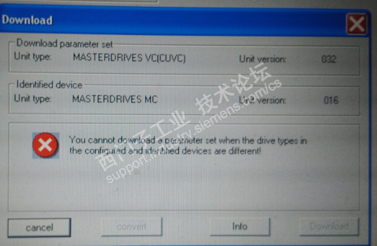

3.接上修过的驱动器,进行ddownload参数进去。
结果驱动器的版本不一样,一个是CUVC V3.2,一个是CUMC V1.6怎么回事。

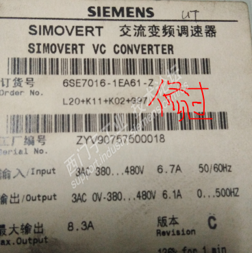

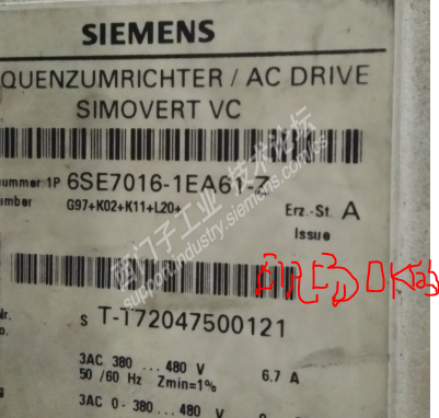

4.我拍了现场的驱动器和修过的驱动器进行比较
订货号是一样的呀!肯定是当时修的时候换了CUVC板,搞错了,打电话问修的地方,説 3年了也忘了,还好同意给我们换回CUVC板。

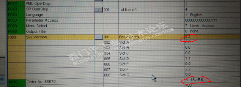

5.我重新连接修的驱动器检查版本信息
确实是CUMC V1.6
再查在用的驱动器R69的数据
在用的是V3.2
6.经过以上信息我也无语了,参数也不能下了,好想哭,好伤心。
