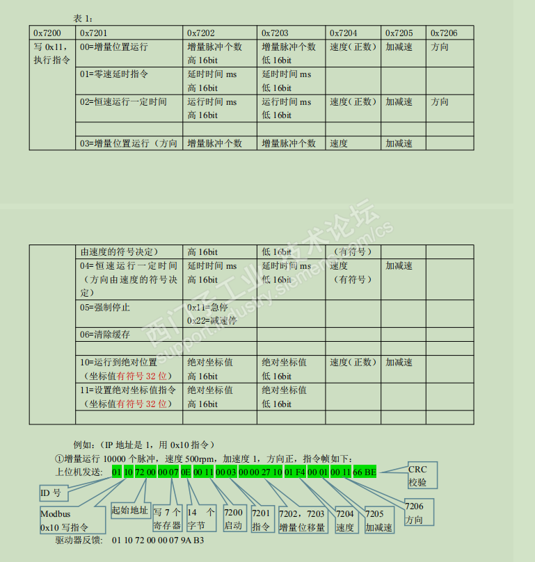

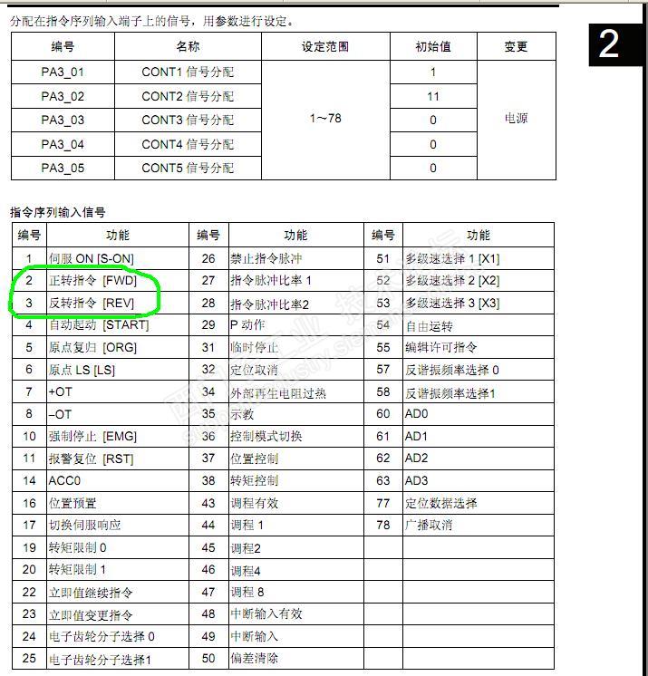

以下是引用芳季在2019-01-11 18:12:21的发言 >25楼
这样的功能绝对会有。
我这上面说的是物理端子的分配。通讯的分配也有,也是这个表的功能。
以下是引用haoge424在2019-01-11 17:56:36的发言 >:您说的控制启停的开...
引用详细内容:
您说的控制启停的开关量我查了伺服的手册,貌似是没有合适的,感觉JOG这个问题还是跳不出来?
这是伺服的MODBUS控制字,通过这七个字,感觉JOG没法实现?难道要按钮按下时发送运动命令,命令是要定速的运行很长的时间,然后按钮松开发停止命令?
