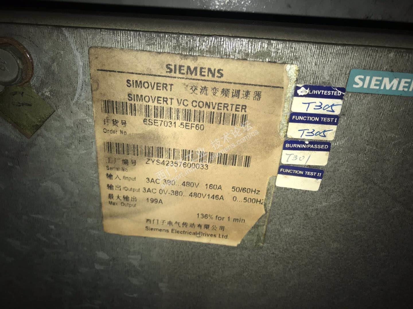

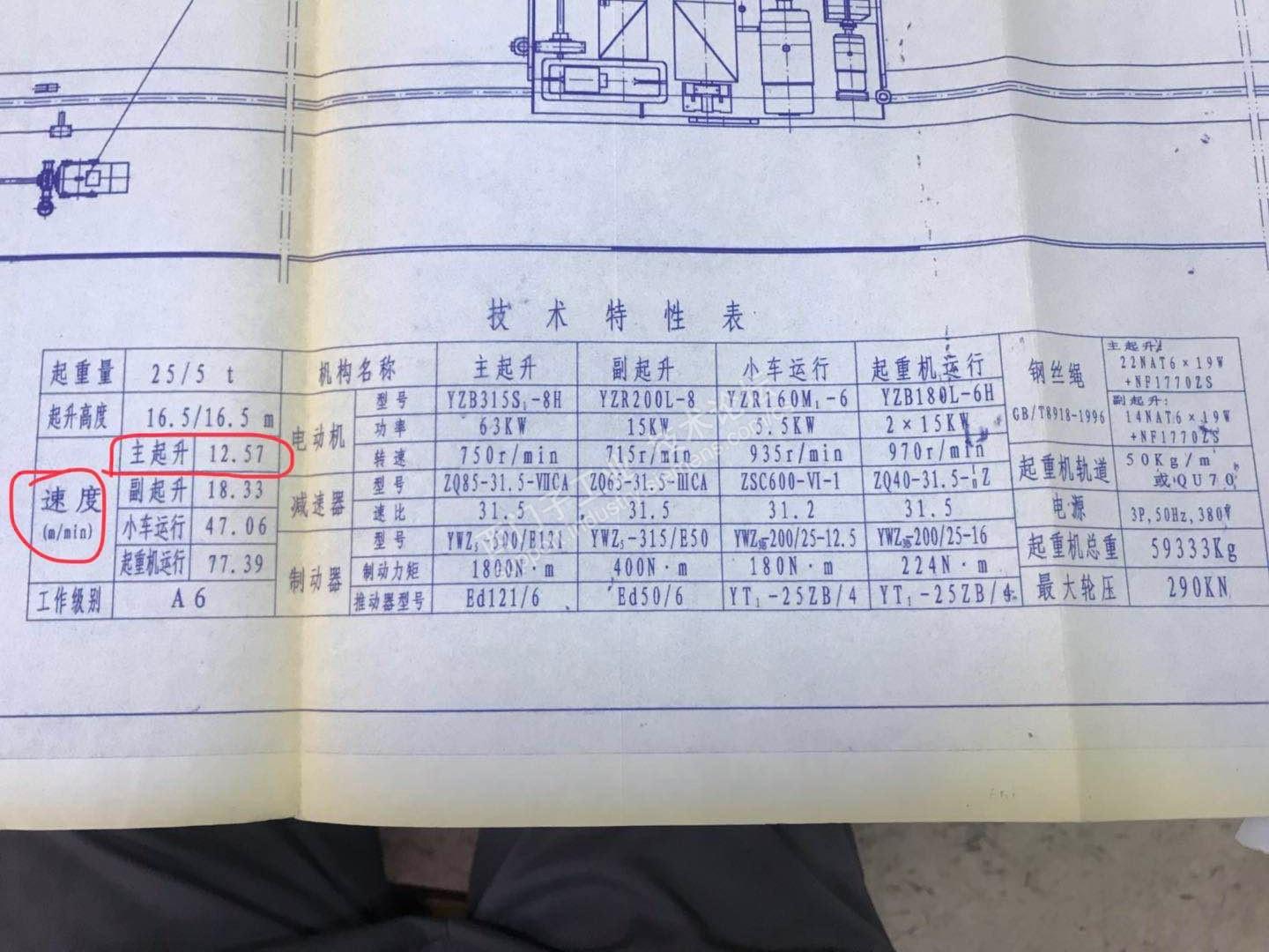

以下是引用威师爷在2019-01-11 22:51:55的发言 >98楼
把加速度时间调长一点,电机识别再做3-5次然后取平均值。
能否把你的变频器铭牌与电机的铭牌,和上升下降的线速度发上来看看。让大家计算一下。
变频器的铭牌
行车的线速度
