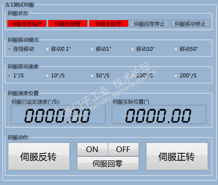

既然用DO DI还不如直接200的脉冲输出来的简单直接,我用通讯说白就是不想接那一堆线,以前外企做汽车发动机装配生产线全是S120全通讯不必说,现在自己出来做民营企业的自动化设备用低端设备还是发现直接脉冲控制方便适合所有低端场合,普通MODBUS只能适应部分场合,既然这样我还全不如用脉冲输出形成标准。

我用台达的A2,内置运动任务。 用Modbus给定 目标速度和目标位置,加减速等,共可以组合很多个运动表! 然后有DO去触发运动任务,实时性杠杠的啊。  松下A6,国产的伺服都有这些功能。V90也有。 不过台达A2最人性化,可以直接DO触发, 而不象V90需要POS选通,然后用CTRG触发。国产英威腾DA200也有这功能。

事实上带PTI功能的伺服普通MODBUS就是一个鸡肋,一套伺服系统完全用MODBUS去完全控制还真没见过多少,最多也就读读状态数据之类的,基本上就是PTI或是以太网接口的多,三台伺服MODBUS轮训所带来的延迟如果伺服移动很快工艺上根本无法满足。

6轴都做过,两个smart PLC呗,本来这台设备后续订单准备改成MODBUS,后来经过测试,延迟真是硬伤,没法弄,换90PN,PLC也需要换,本来设备就是PC集控型,换个功能太强大的PLC又浪费成本又高,再说前面的程序也已非常稳定成熟,PLC一换整个程序又重来一遍。下图附上我常用的伺服标准JOG页面:
