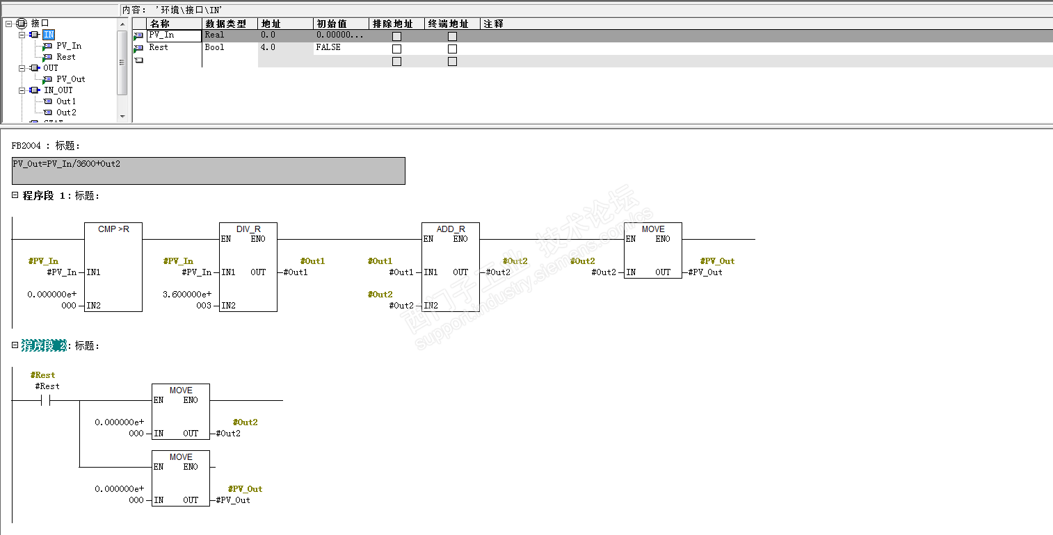

300PLC实现流量累计功能块
2850
2019-01-12 19:46:53
用300PLC实现流量累计,我写的如附件所示,程序在FB2004里面,PV_In为瞬时流量,PV_Out为累计输出,在OB35里面调用FB2004,OB35的中断时间为100ms,但是这样累计和流量计表头上显示的累计有偏差,各位大侠有没有简单实用,偏差小的案例,求指教。
