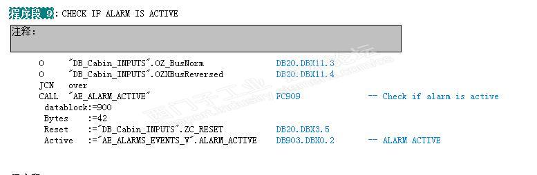

本来更换CPU已经是家常便饭了
原来是CPU315-2DP 128K的内存,由于内存已经使用接近97% 导致很多数据错乱,今天更换为CPU315-2DP 256K
在线备份老型号的CPU程序,然后更换CPU型号为新的型号,然后下载,接下来CPU停机了,提示编程错误。
一下子摸不着头脑了。
先请各位讨论一下下面这个程序有没有BUG ?
停机与这个程序有关联的。。。

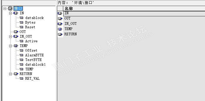

程序块的调用接口:
程序块的接口定义:
程序段1
L     #datablock
      T     #datablock1
 L     0
      T     #TestBYTE
           AN    #Reset
      JC    byte
      SET
      R     #Active
程序段2
byte: L     0
      LAR1
      L     #Offset
      SLD   3
      +AR1
 OPN   DB [#datablock1]
      L     DBB [AR1,P#0.0]
      T     #AlarmBYTE
 L     0
      T     #TestBYTE
程序段3
   L     #AlarmBYTE                  //  exclusive OR of current and previous alarm word
      L     #TestBYTE
      XOW
      T     #TEMP
  L     #TEMP                       // changes found
      L     0
      ==I
      JC    ok
      SET
      S     #Active
程序段4
ok:   NOP   0
      L     #Offset                     // Add offset by one
      L     1
      +I
      T     #Offset
      L     #Offset                     // Check offset
      L     #Bytes
      >=I
      BEC
      JU    byte
