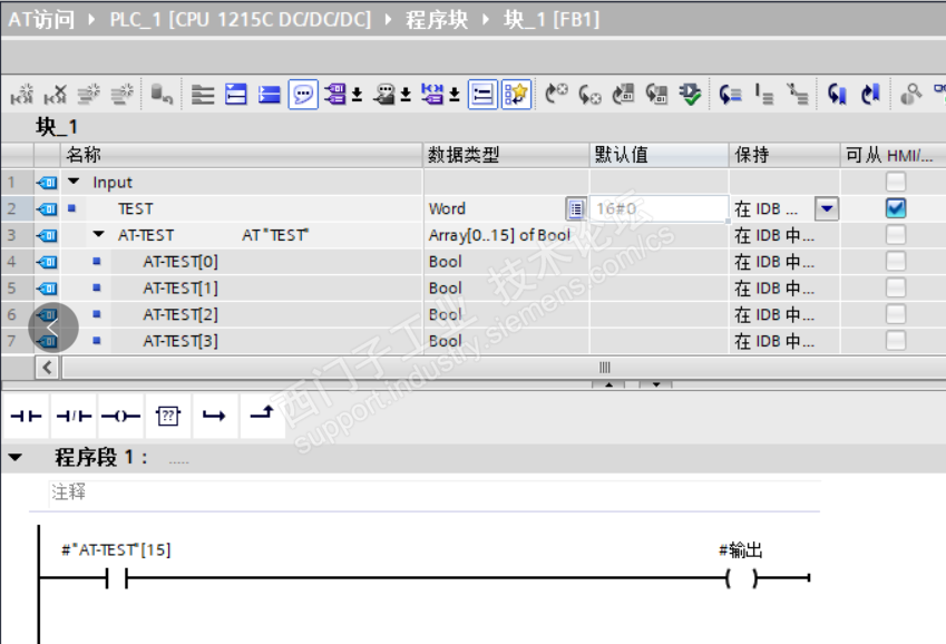

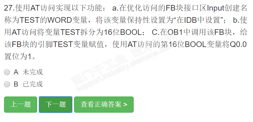

请教下:做以下题时,

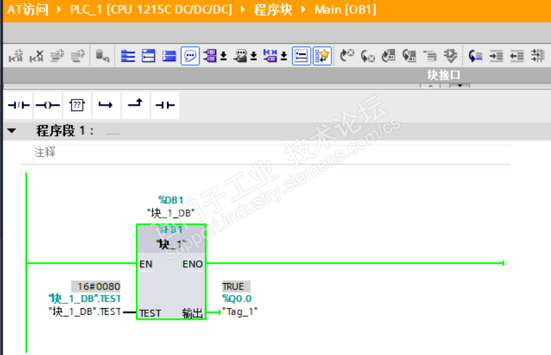

我的设置如下
我的问题:1.我的理解是定义的word变量 TEST应该从第0位开始和数组的第0位一一对应,也就是说应该是AT-TEST[15]应该和TEST的第15位对应,结果不是!当TEST=H80时,AT-TEST[15]为ON,那么AT访问中是怎样的对应关系?

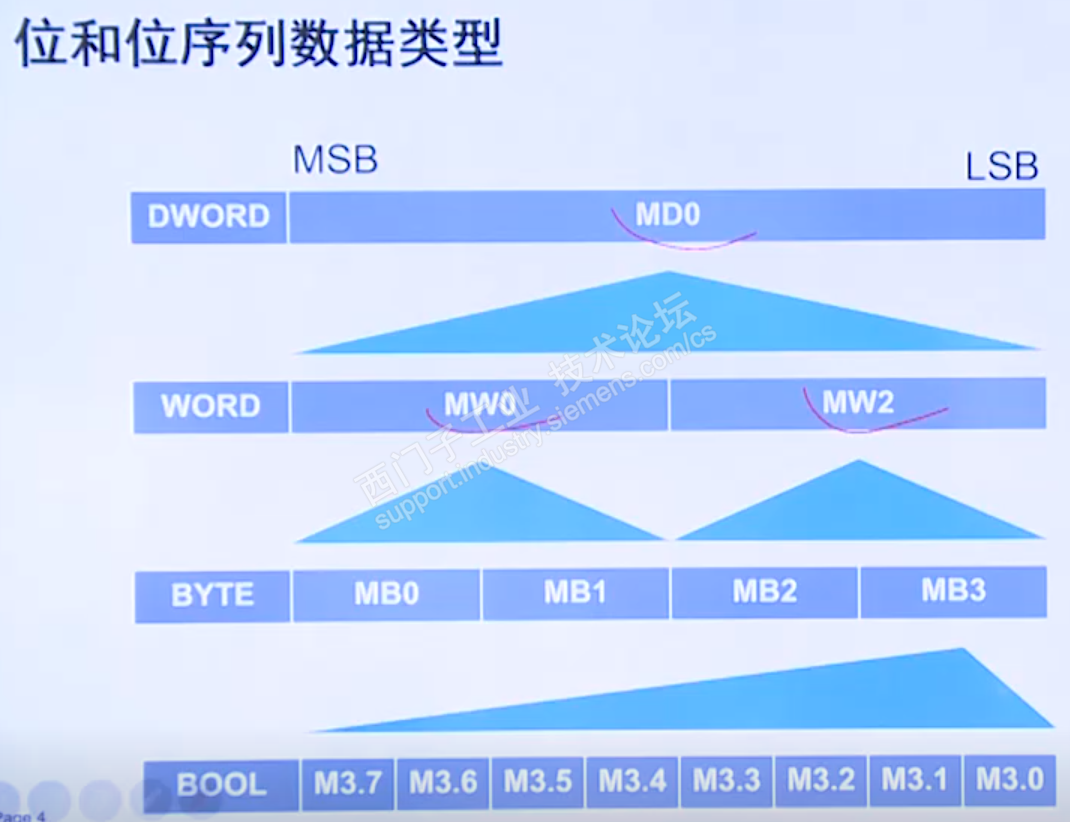

2如果如按下图的对应关系,MD1应该对应MW1和MW3?那么对应的MB又是哪些?BOOL型的呢?有什么规律?MD2对应MW4和MW6,MD101呢?
