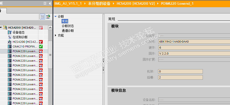

请教各位大大,小弟在组态一个HCS200加热器的时候遇到个邪门的问题。可以看下图:HCS4200 Lowend离线时订货号中间是2AA00,且右侧硬件目录里有且只有2AA00的东西。但一下载就报错“下位组件错误”,原因是在线和离线组态数据不同。问题是组态时有且只有2AA00的Lowend,一在线就变成1AA00(图1)。而且设备硬件上清晰的写着2AA00。
归纳一下:硬件上2AA00,组态中有且只有2AA00。但下载后一在线右击那个Lowend属性就变成1AA00。从而在线离线不一致,组态失败。
小弟实在是搞不懂,百思不得其解。求各位大大帮忙解惑,谢谢!
PS:我用V14SP1UPDATE7试过了不行,用V15.1试过也不行。系统update完全全新,没有任何可用而没安装的支持包。
