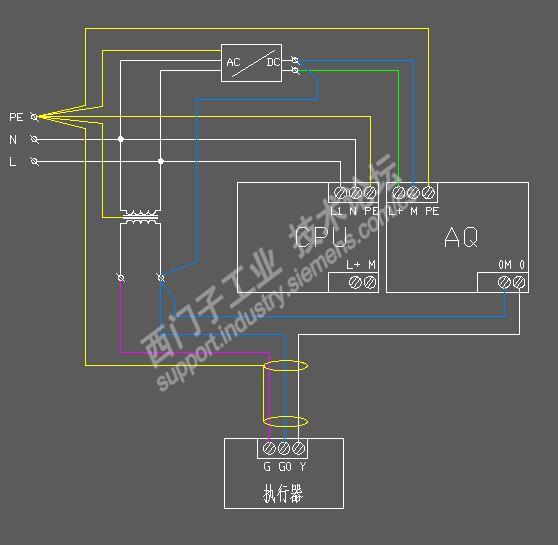

回复:4芯改3芯,会造成阀门或者AO模块损坏么?

按楼主第二张图那样接执行器完全可以的。
如果这样接线会烧掉,肯定问题就在执行器的电源以及布线上了。有可能电源线不是星点接线法而是手头手接法各用电器相互影响;有可能大电流设备电源跟控制信号电源线没分开走线;有可能强弱电同一线槽布线绝对烧到外星人都不认识了。楼主没发照片,一切都靠猜也没意思。
控制柜元器件布局必须强弱电电气分开、走线强弱电尽量分开且尽量不要造成环路、地线必须每个元器件独立接地、AC/DC的公共线必须两点接通、大电流控制电源必须不能跟弱电流信号同一导线走线。
给个图例吧,反正我们的柜子一直都是这样接的没问题,倒是现场乱搞烧..
