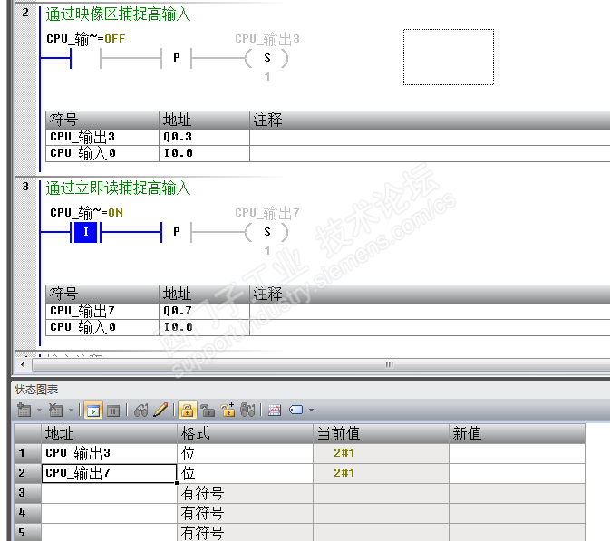

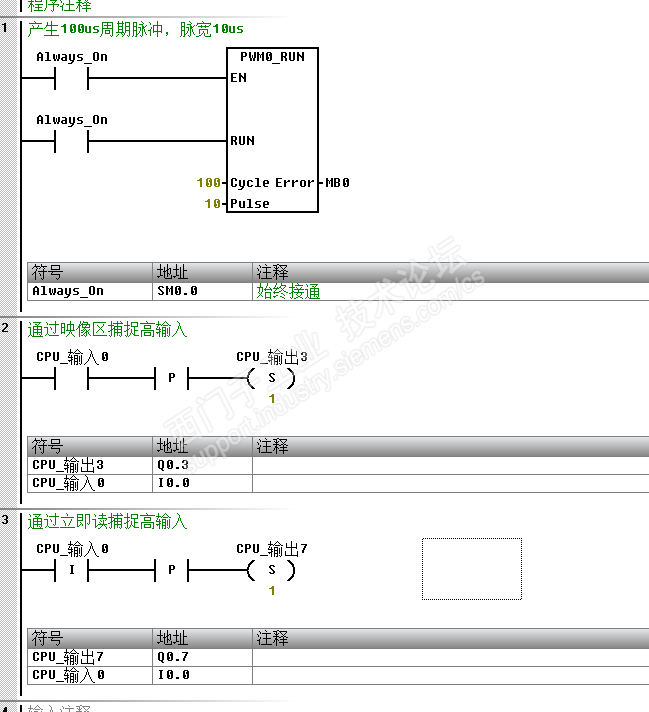

 做了一个实验,用SMART的PWM功能产生了一个100us周期脉冲,脉宽10us,将此脉冲连接到I0.0,分别用普通读和立即读取捕捉这个脉冲输入,如果说立即读不经过滤波器,那么无论I0.0的滤波时间如何设置,立即读总能捕捉到输入,但实际情况请见下面实验,
1程序代码:

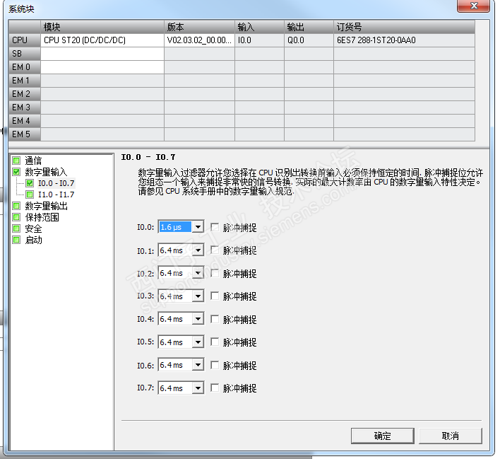

2.设置滤波时间位1.6us,看看捕捉情况:
结果是两者都可以捕捉到输入。

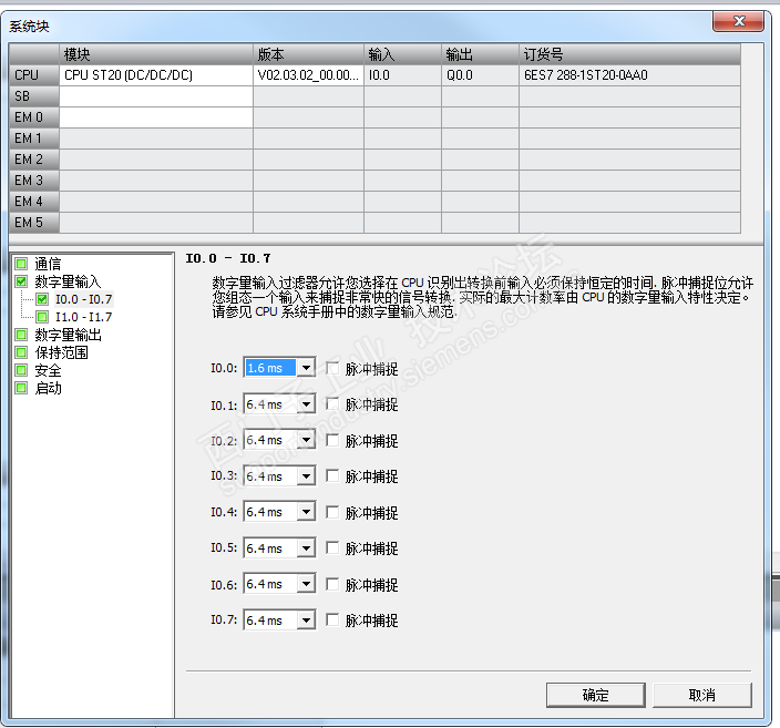

再将滤波设置到1.6ms:
这时二者都捕捉不到脉冲。
由此可见立即读也是经过滤波器的,是受滤波器影响的。
