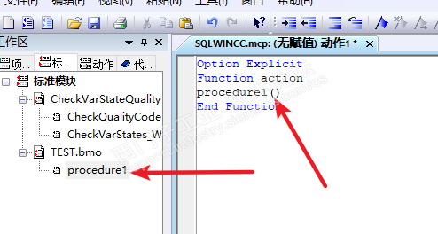

回复:有关WINCC全局脚本VBS的 问题的求助
RENHQ
版主 西门子1847工业学习平台
    13875
    61
    2190
注册时间:2008-12-28
发布于 2019-01-15 17:41:31
6楼
直接把函数拖过去加个括号就行了
或者你可以把你的模块的脚本整个复制到动作里面就好了
