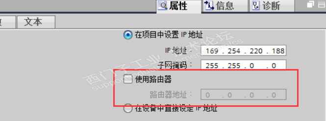

以下是引用菲戈在2019-01-15 11:04:48的发言 >9楼
这个解释满意
以下是引用周杰伦在2019-01-15 10:46:22的发言 >8楼:路由器一端连接INT...
引用8楼详细内容:
路由器一端连接INTERNET,另一端连入PLC内网,那么这个路由器有一个IP和PLC在一个网段。
这个设置里输入路由器的IP,PLC就可以上网了,也可以远程访问了。
以下是引用菲戈在2019-01-01 20:45:37的发言 >5楼:借楼问一下这个使用...
引用5楼详细内容:
借楼问一下这个使用路由器是啥时候用的
嘿嘿,这个《使用路由器》的功能,在当今状态用处越来越少了。
首先,《使用路由器》的选项,是针对TCP/IP通讯(IP包)的。就是说,这对于ProfiNet通讯的PN/IO是没啥用处的。
而PLC提供的TCP/IP访问功能是甚少的。如:Web访问。
十几年前,分配给每一用户的是动态的公网IP,尽管不是固定IP,但只要告诉对方当前的IP地址,就可以从国外访问这台PLC的Web。你可以诊断、修改变量;甚至可以通过自定义页面(HMI)控制PLC。
而现在,这些都是被“阻断”的。
如果对于一些大中型工厂,网络是通过路由分层的;在这个大局域网中用用,还是可以的。
如果1200PLC没有PLC之间的网络通信需求,是可以不需要设置IP地址,而由路由器DHCP来配置的,
这时,可以在路由器上,配置该PLC的IP(属于静态客户端 MAC号绑定)。
这对于通过WiFi连接PLC是很方便的。
