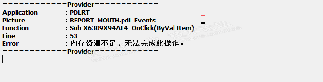

最近帮朋友做个报表,想节约资源吧,就想着在利用西门子的变量记录记录的数据进行读取然后形成报表,开始做日报表的时候还没问题,读取查询还都比较正常,当做月报表的时候测试的时候出现问题了。
测试19年1月份的时候,还好,数据基本能读出来了,然后测试18年12月的时候,提示:: 内存资源不足,无法完成此操作。
截图

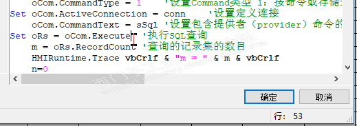

第53行的程序就是SQL语句执行的地方,也看截图:
在右下角有行数,可以看出光标的地方就是执行SQL语句的地方
不知道谁用过这种方式做报表,怎么解决的,能不能赐教,非常感谢。
